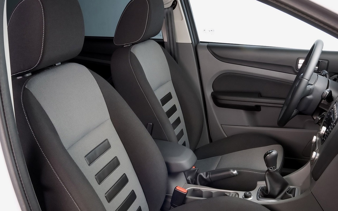

За означенную сумму у вас окажется машинка 2007-2008 годов выпуска. Самые доступные модификации – это хэтчи (особенно трехдверные), но можно найти добротный и недорогой седан или универсал. Интерьер «второго» Фокуса – из хороших материалов, а посадка и по сегодняшним меркам отменная. Моторная гамма довольно широкая.
