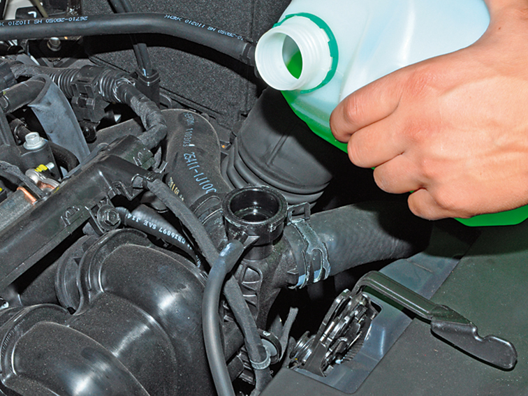

Заливаем охлаждающую жидкость через заливную горловину до тех пор, пока жидкость не потечет в расширительный бачок.
Заливаем жидкость в расширительный бачок на 3-4 см выше метки L. Закрываем крышку расширительного бачка.
Пускаем двигатель, через две минуты работы останавливаем и доливаем жидкость в заливную горловину системы охлаждения. Закрываем крышку заливной горловины системы охлаждения и прогреваем двигатель. Останавливаем двигатель и после того, как он остынет, проверяем уровень охлаждающей жидкости и доводим его до нормы.
