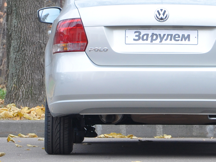

Замена ламп в заднем фонаре Volkswagen Polo седан
Для замены ламп задних фонарей седана «Фольксваген Поло» необходимо проделать несколько несложных операций, описанных в иллюстрированной пошаговой инструкции.
Работу проводим при замене ламп в заднем фонаре VW Polo или замене самого фонаря.
Операции показаны на левом фонаре, для правого фонаря они аналогичны.
