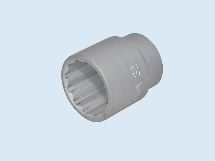

Инструмент | Работы, где применяется |
Двенадцатигранная головка «на 22», удлинитель, вороток, ключ «трещотка» | Проверка состояния и замена ремня привода вспомогательных агрегатов |
Замена свечей зажигания |
