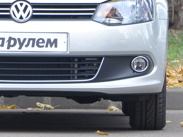

Замена лампы противотуманной фары Volkswagen Polo седан
Заменить лампу в противотуманной фаре автомобиля «Фольксваген Поло» седан можно двумя способами: снизу автомобиля или сняв противотуманную фару. Замена ламп в левой и правой противотуманных фарах VW Polo, а также их снятие выполняются одинаково.
Противотуманную фару автомобиля «Фольксваген Поло» снимаем для ее замены и при замене переднего бампера. Замену лампы первым способом выполняем на смотровой канаве или эстакаде.
Отвернув саморезы крепления передней части подкрылка, отгибаем подкрылок переднего колеса.
