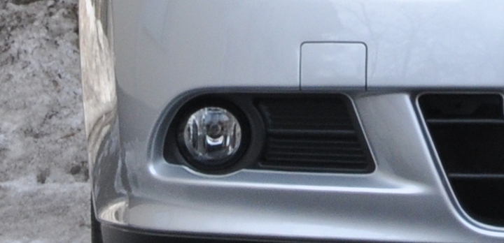

Заменить лампу противотуманной фары автомобиля Ниссан Альмера вы сможете самостоятельно – для этого достаточно воспользоваться нашим пошаговым руководством.
Работу выполняем на смотровой канаве или эстакаде.
Все необходимые для замены лампы в противотуманной фаре действия показываем на левой фаре, в правой фаре лампу меняем аналогично.
Головкой «на 10» отворачиваем три болта крепления подкрылка переднего колеса.
Тем же инструментом отворачиваем шесть болтов крепления грязезащитного щитка бампера к переднему бамперу и три самореза крепления этого щитка к подрамнику передней подвески.
Снимаем грязезащитный щиток переднего бампера.
Отгибаем край подкрылка.
Нажав на фиксатор колодки проводов, отсоединяем колодку от лампы.
Поворачиваем лампу против часовой стрелки.
Вынимаем лампу из корпуса фары.
Устанавливаем новую лампу Н8 в обратной последовательности.
