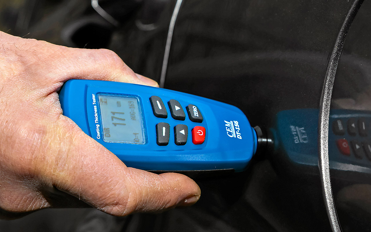

Проверьте мастеров и продавцов — выбираем толщиномерDT-156 Coating Thickness Tester, noname
Измерение толщины покрытий изделий из черных или цветных металлов, диапазон – от 0 до 1250 мкм
Примерная цена 9400 руб.
Заявленный диапазон рабочих температур 0–50 °С
Источник питания батарейка 9 В, 6F22
Самое дорогое изделие в нашей выборке. Солидная упаковка, набор тестовых пластин (101, 252, 495 и 1020 мкм), возможность подключения к компьютеру – не стыдно подарить. Но производитель перемудрил: получился эдакий электронный молоток вместо простого инструмента для забивания гвоздей. Даже включается устройство с выпендрежем – так сказать, загружается. И для замены батарейки нужна отвертка. Точность работы нормальная.
А по сумме баллов – серебро.
