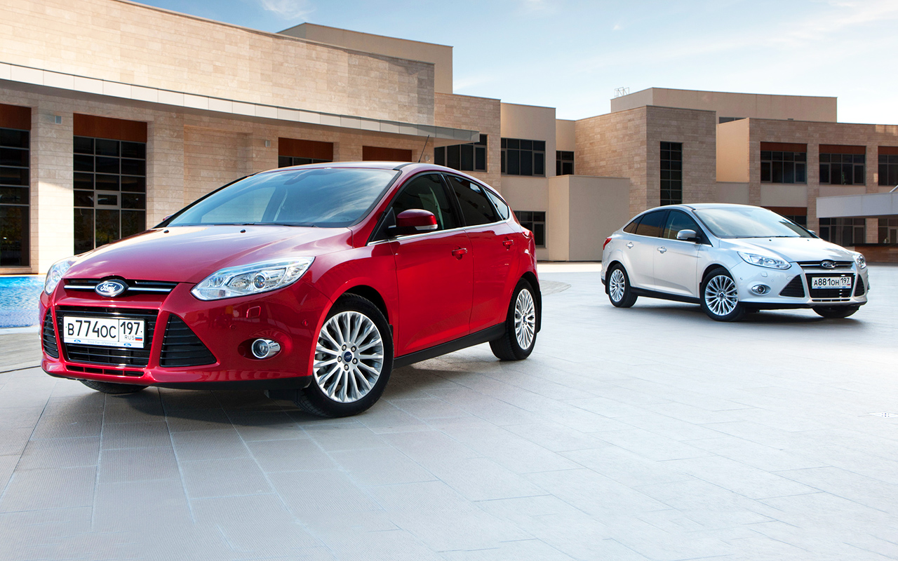

Ford Focus 3 на вторичке: детские болезни и другие проблемы
Хотя Фокус третьего поколения не смог даже приблизиться по популярности к предшественнику второй генерации, это все равно один из самых популярных представителей гольф-класса на российском рынке. Его нельзя причислить к ломучим моделям, но кое-какие характерные болячки у нынешнего Фокуса есть.
После обновления у Фокуса серьезно изменилась передняя часть: бампер, оптика, капот. Сзади обновились фонари. В интерьере также есть изменения — новая комбинация приборов, блок климат-контроля, мультимедийная система и переработанный центральный тоннель.
