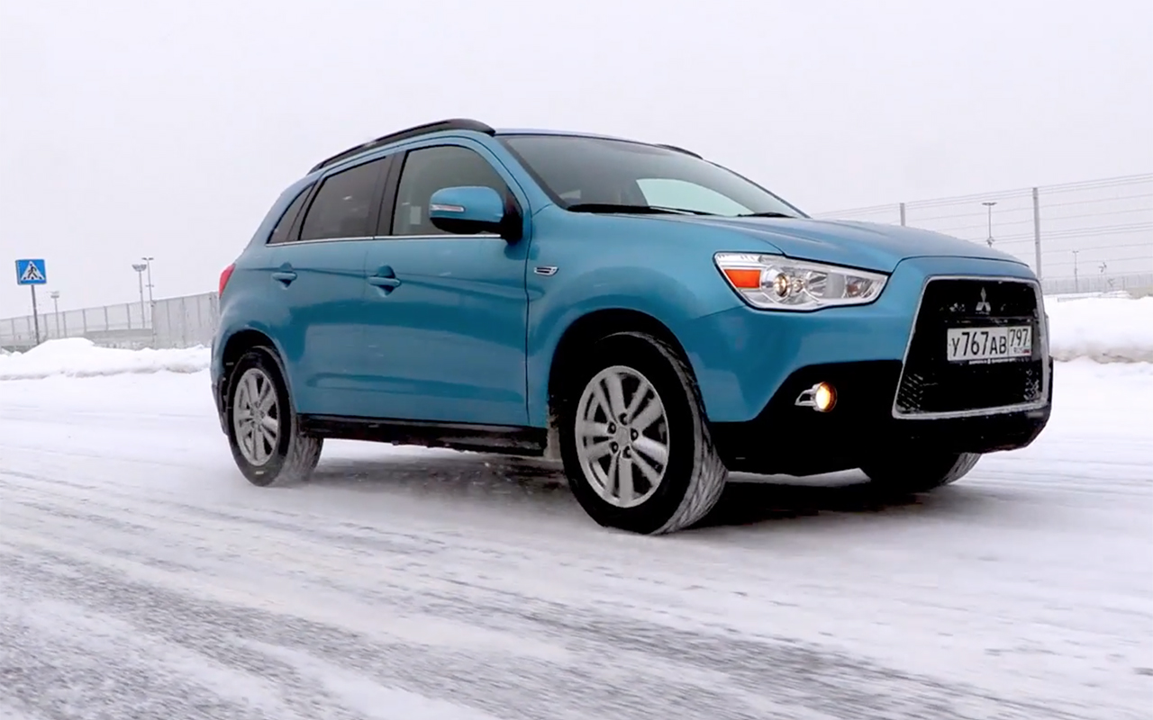

Этот японский паркетник так и манит ценой — за свежую трехлетку продавцы просят всего миллион. Есть машины в неплохом состоянии и постарше. И они еще на несколько сотен тысяч дешевле. Но тогда и выбирать придется очень внимательно.
Mitsubishi ASX
  • Годы выпуска – 2010 — н.в.
  • Рестайлинг – 2012, 2016, 2020 г.
  • Цены – от 600 000 до 1 600 000 рублей
Этот Mitsubishi ASX мы взяли в Automama. Это сеть автосалонов по продаже подержанных автомобилей в разных городах России. Каждая машина проходит тщательную проверку и диагностику. Покупатель получает честную информацию о состоянии автомобиля и гарантию.
Фыч японский или американский?
«Эй-Эс-Икс» пробовали называть «аськой» или «асиксом», но прижился «ФЫЧ» – такое слово получается, если набрать буквы «эй», «эс» и «экс», используя русскую раскладку клавиатуры вместо английской.
Самая серьезная «переделка» внешности состоялась недавно, в 2020 году. До этого модель подновляли дважды – в 2012-м и 2016-м. В первый раз дело обошлось мелкой косметикой и изменениями в шасси, а вот второе обновление принесло кроссоверу «икс-фейс» во весь передок.
Не все ASX производились в Японии. С 2012 по 2016 годы у нас продавались машины американской сборки. И между ними есть разница.
