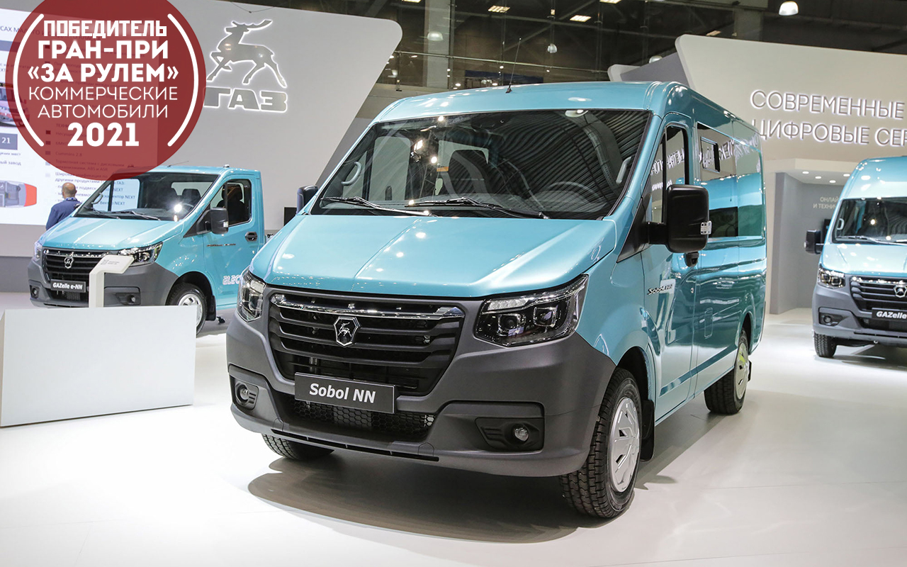

ГАЗель NN претендует на премиальный сегмент LCV
Первый прототип новой ГАЗели показали еще в 2019 году на выставке COMTRANS, и он стал гвоздем экспозиции «Группы ГАЗ». Через два пандемийных года, в конце весны 2021-го, ГАЗель NNзапустили в серийное производство.
Определены победители Гран-при «За рулем» — Коммерческие автомобили. В номинации «Легкие грузовики (LCV)» лучшей признана ГАЗель NN . Церемония награждения победителей состоялась на выставке COMTRANS 2021 – ​крупнейшем в России и Восточной Европе форуме коммерческих автомобилей. Главный редактор журнала "За рулем" Максим Кадаков поздравил с победой президента "Группы ГАЗ" Вадима Сорокина.
Можно рассматривать ГАЗель NN как глубокий рестайлинг ГАЗели Next, но по совокупности изменений это действительно новая машина, которая в России реально претендует на премиальный сегмент LCV, составляя конкуренцию иномаркам.
В новое семейство ГАЗель NN входят автомобили полной массой 3,5 и 4,6 тонны.
Что нового в ГАЗели NN?
Новый фасад максимально меняет внешний вид автомобиля. Здесь совершенно другие капот и крылья, светодиодные блок-фары, зеркала заднего вида, передний бампер и расположенные в нем противотуманные фары. На бортовом грузовике версии NN остаются прежними двери, задняя стенка, крыша и собственно сам каркас кабины.
Кроме работы на новую внешность, эти изменения еще и функциональны. Новые капот, крылья и фары оставят больше места радиатору. Бампер и облицовка лучше «продуваются» — уменьшается вероятность перегрева двигателя. У фар два бесспорно красивых линзовых элемента в хромированных корпусах на темной поверхности маски, но и светодиоды должны быть долговечнее ламп накаливания.
