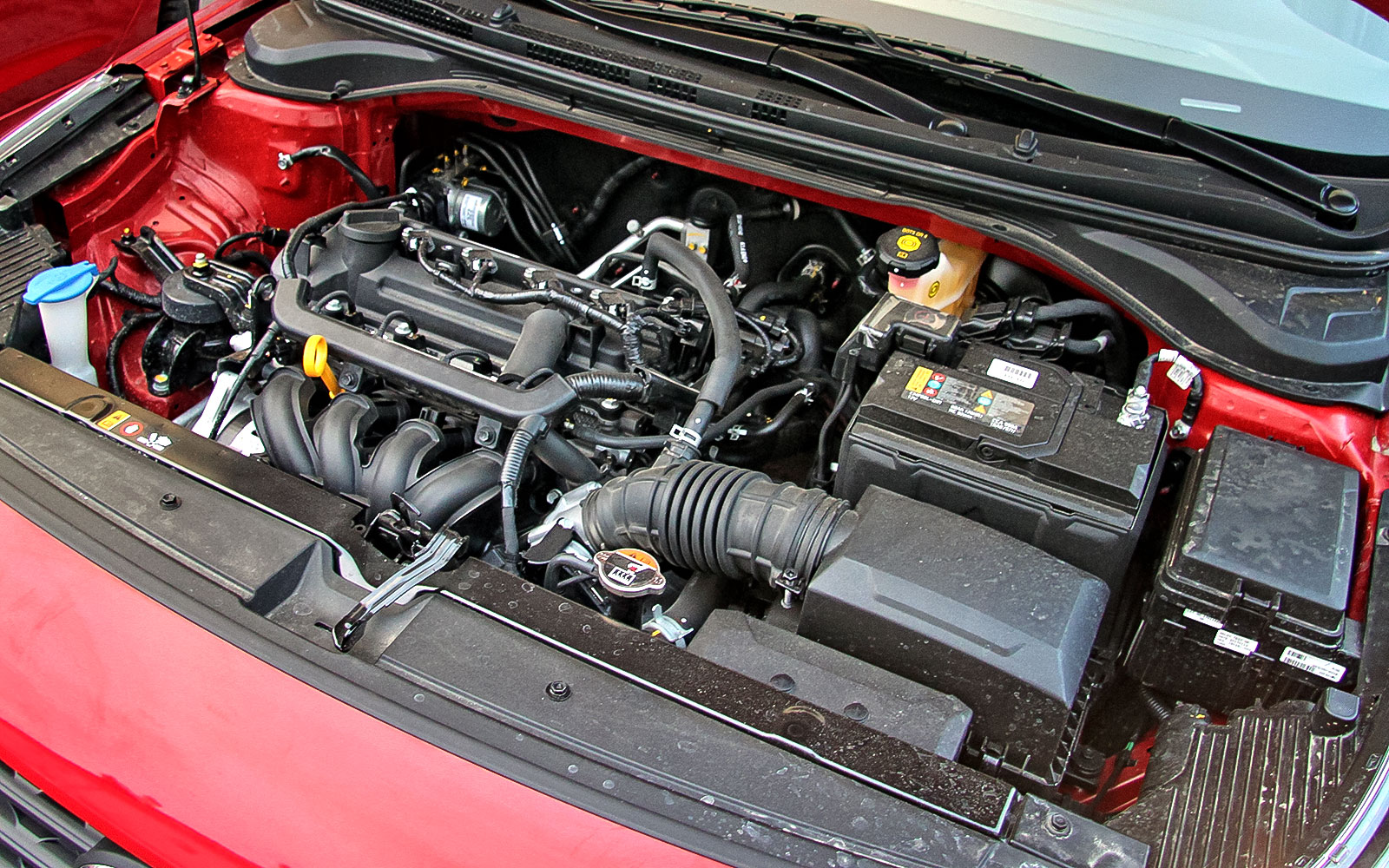

Не надо мне 1.6
Анатолий делится с коллегами: «Отдавал я свой Hyundai Solaris на капиталку двигателя. Десять лет машине – пора. Но от предложения сделать из мотора 1.4 более мощный 1.6 отказался. Считаю, что при родном литраже мотор долговечнее».
Кто сможет перечислить больше факторов, подтверждающих или опровергающих мнение хозяина Соляриса?
