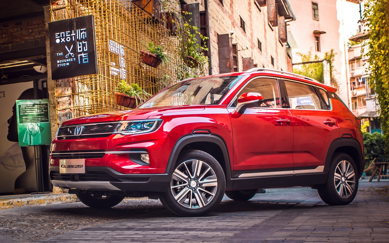

Компактный переднеприводный паркетник Changan CS35 P lus – размером примерно с Hyundai Creta и Renault Kaptur , конкурировал с ними по ценам, а по оснащению серьезно превосходил и превосходит до сих пор.
В 2018 году на смену просто CS35 пришел CS35 Plus – новая модель построена на ином шасси. В 2021-м вышла рестайлинговая версия, которая продается у нас и сегодня.
Клиренс – 180 мм, багажник – 403 л, сборка – Китай. Цена: 1,3-1,7 млн за машины в возрасте четырех-пяти лет, в том числе с «детскими» пробегами 30-50 тысяч км.
