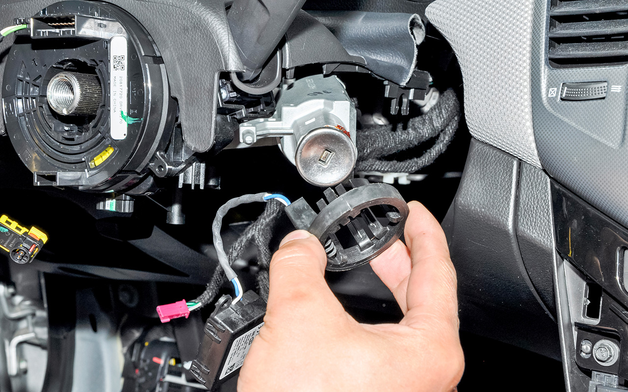

Добраться до катушки иммобилайзера нетрудно. Достаточно снять кожух рулевой колонки. И разомкнуть один из проводов.

Катушка иммобилайзера.

А вот более современный способ. Индукционная катушка, которая для разблокировки штатного иммобилайзера обменивается сигналом с ключом от автомобиля, делает это в краткий миг при пуске двигателя. После этого даже при удалении ключа двигатель не блокируется.
Можно разрезать любой из двух проводов, идущих к катушке, и вставить выключатель. Поставите кнопку – ее нужно будет нажать при пуске, поставите тумблер – будет два варианта «едет/не едет». Или, опять же, геркон: приклеив его под пластиковой панелью в известном вам месте, достаточно будет поднести к нему перед пуском магнит.
