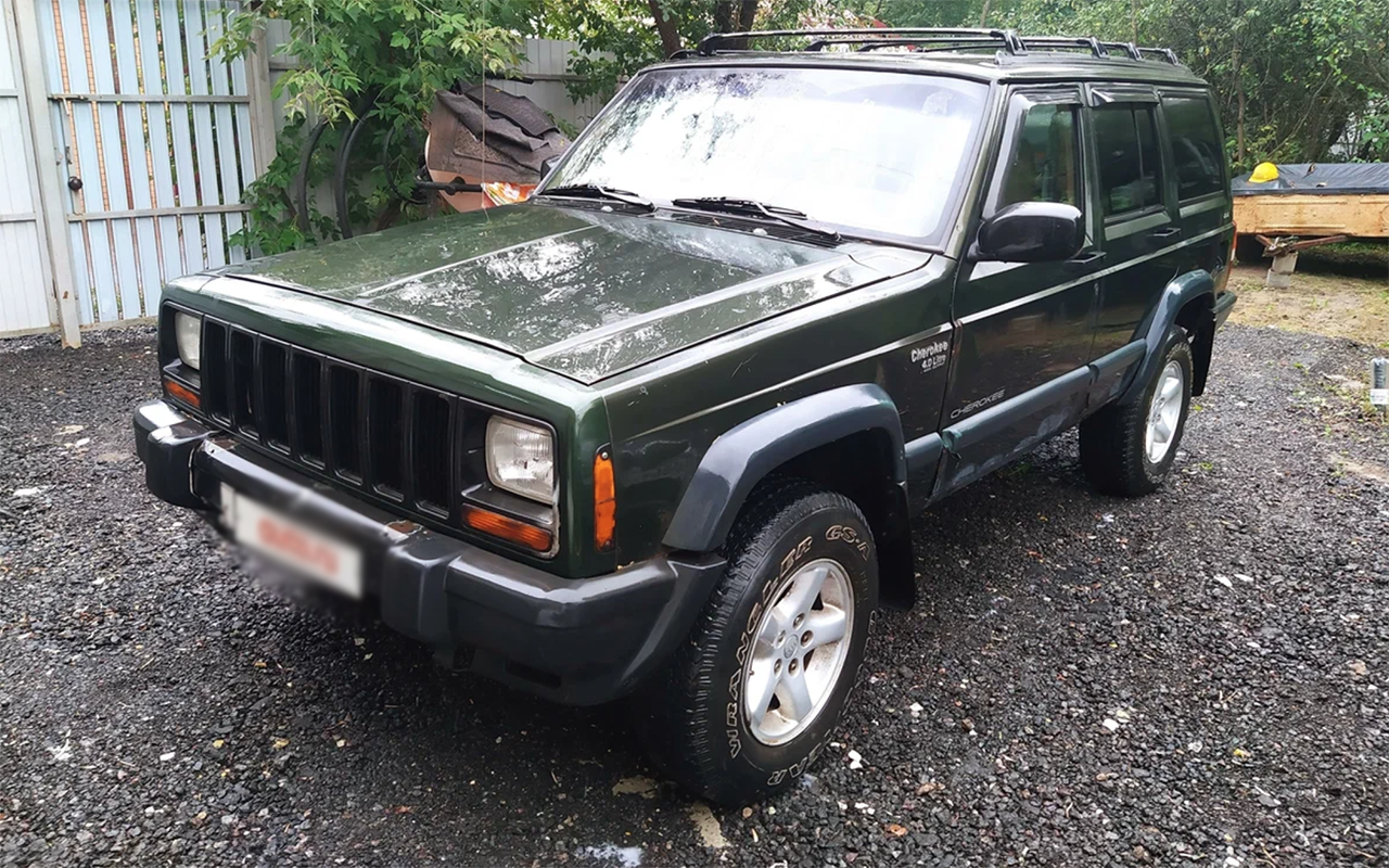

Jeep Cherokee XJ
Вполне сносный экземпляр можно сыскать за 500 тысяч рублей – только не берите тюнинговые «котлеты», которые мучали бездорожьем, и сразу взгляните на пороги и днище. Впрочем, даже после появления коррозии Cherokee остается почти вечным автомобилем. Разве что кожа интерьера немного потрескается от времени.
Мнение эксперта
Сергей Зиновьев, эксперт «За рулем»:
— Если говорить о двигателях, лучше всего искать рядную бензиновую «шестерку» объемом 4,0 л. По надежности и динамике это оптимальный вариант.
При осмотре нужно обязательно заглянуть под переднее левое крыло. Если из корпуса воздушного фильтра течет масло, значит износились маслосъемные кольца. Не славятся большим ресурсом подушки двигателя – их приходится менять раз в 100-120 тысяч км.
У машин до 1994 года была проблема с быстрым выходом из строя рабочего цилиндра сцепления, который составлял единый корпус с выжимным подшипником.
В трансмиссии раньше всего выходит из строя передний мост. Но многие владельцы ставили вместо него более мощный узел от Grand Cherokee.
