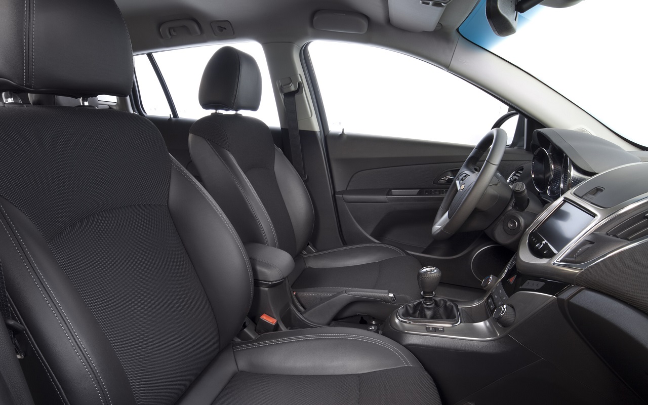

Chevrolet Cruze
За эту цену у вас окажется хэтч 2012-2013 годов. Хэтчбеков на рынке в пять раз меньше, чем седанов. Но объем багажника лишь немного уступает седану (413 против 450 л), а форма отсека – практичнее. И такой Круз все равно на полметра длиннее Калины.
