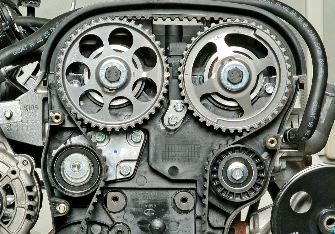

Ремень привода ГРМ, натяжной и опорный роликиЗЗ

  • Ремень привода ГРМ
