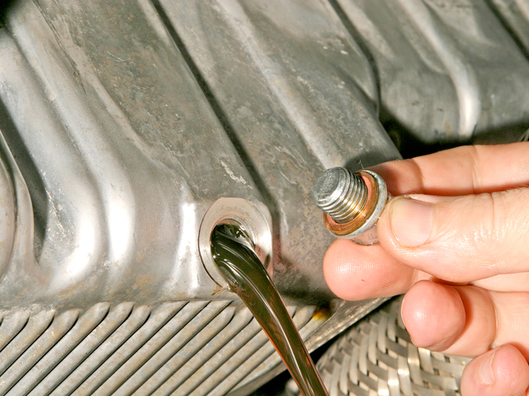

Снизу автомобиля очищаем от грязи поддон картера вокруг пробки сливного отверстия.
Подставляем под отверстие широкую емкость для отработавшего масла объемом не менее 4 литров.
Отворачиваем крышку маслозаливной горловины.
Внимание! Будьте осторожны — масло горячее.
Сливаем масло не менее 10 минут.
Если шайба сильно деформирована или изношена, заменяем ее. Протерев пробку, заворачиваем и затягиваем ее. Удаляем потеки масла с поддона картера двигателя.
