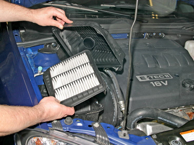

Сменный элемент воздушного фильтраЗ

  • Фильтр воздушный
