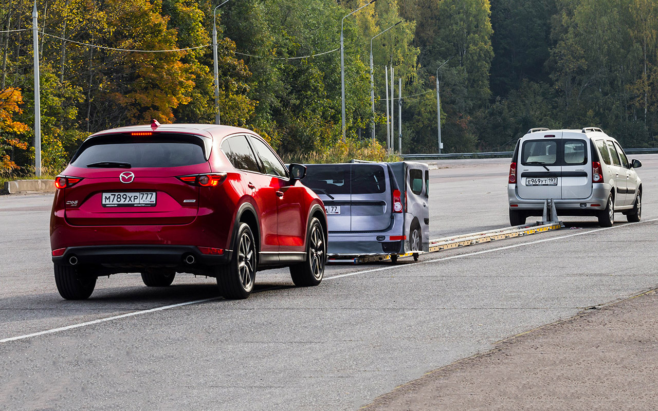

На Мазде СХ-5 обязанность самостоятельно тормозить в экстренной ситуации возложена на систему Smart City Brake Support (SCBS). На кроссовере предыдущего поколения автоматика была попроще – она опиралась на данные лидара (лазерный радар) и работала в диапазоне скоростей от 4 до 30 км/ч. Попавший к нам на тест CX-5 оснащен модернизированной системой Smart City Brake Support (SCBS, умная помощь при торможении в городе). Лидар сменила фронтальная камера, которая стала распознавать не только автомобили, но и пешеходов, а максимальная скорость срабатывания выросла до 80 км/ч.
«В стоячего»
Результаты теста оказались скромнее данных производителя. В дуэли с неподвижной установкой Mazda почти без сбоев дошла до 45 км/ч. «Почти» – потому что на 40 км/ч она единожды все-таки слегка пнула Ларгус. Но затем срабатывала без сбоев, в том числе и на более высоких скоростях. Правда, делала это излишне резко – видимо, всякий раз перестраховывалась. Зато на относительно малых скоростях предупреждала об опасности идеально – давая ровно столько времени, чтобы затормозить без вмешательства АБС. На средних и высоких скоростях индикация и звуковая сигнализация предательски молчали.
«Догонялки»
Динамические испытания Mazda отработала в целом неплохо, разве что в догонялках на высокой скорости в одной из попыток чуть коснулась установки. Возможно, система поздно замечает объект. Это предположение подтверждается и тем, что машина тормозит резко и нервно – словно водитель, заметивший опасность в последний момент.
«Дай знак»
На относительно малых скоростях автоматика предупреждала об опасности идеально – давая водителю ровно столько времени, чтобы торможение обошлось без вмешательства АБС. На средних и высоких скоростях индикация и звуковая сигнализация предательски молчали. В результате – довольно низкие оценки за это упражнение.
Вывод
Mazda в целом отработала неплохо, но инженерам есть над чем поработать. Причины сбоев кроются, скорее всего, в сыром софте системы SCBS. Под новое «железо» его пришлось обновить, а на тщательную доводку времени, видать, не хватило.
