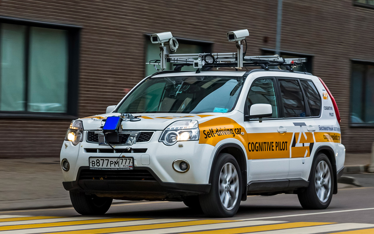

Поводом для новой встречи стало знакомство с 4D-радаром для беспилотников, который назвали радаром с когнитивной визуализацией (cognitive imaging radar). Аналоги разрабатывают несколько компаний в мире, но пока только россияне заявили о работающем прототипе, полностью готовом к серийному производству. На его разработку ушло четыре года.
Пока радар выставлен напоказ, но в серийном исполнении спрячется за решетку радиатора. Он «бьет» на рассто­яние до 280–300 метров с углами обзора 90° по горизонтали и 15° по вертикали. Больше и не нужно. Ближние подступы к машине по периметру охраняют ультразвуковые сенсоры, важные для автопилота объекты находятся невысоко от земли.

Прокатился на прототипе и я. Конечно, не в автопилотируемом режиме – в России на дорогах общего пользования это пока запрещено. Работу 4D-радара наблюдал на огромном мониторе, установленном вместо переднего пассажирского сиденья. Распознанные объекты отражаются на экране разными цветом и формой – в зависимости от высоты и общих габаритов. Промахов система не допустила.
