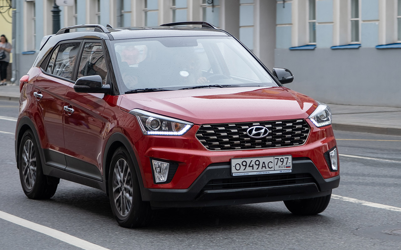

Юрьич как-то коллегам рассказал: «Вот, дескать, купил себе новенькую Крету. Впервые у меня машина с ESP. Только в толк не возьму, как эта система, в которой, говорят, гироскоп стоит, начинает работать сразу после пуска мотора. По молодости ходил коком на судах торгового флота, так там ребята рассказывали: гироскоп пока запустится, пока сориентируется, где север, так часов семь проходит, не меньше»...
Помогите ветерану разобраться ­в гироскопах — что да как работает.
Короткие ответы не рассматри­ваются!
