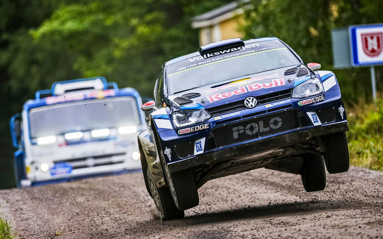

Гравийное Ралли Финляндии – одно из самых быстрых в чемпионате мира. А в его программе выделяют легендарный скоростной участок «Оунинпохья» длиной 33 км. Лидеры гонки в прошлом году проходили его за 15 минут, со средней скоростью 132 км/ч. Это при езде по лесным дорогам с закрытыми поворотами и десятками трамплинов!
Команды Volkswagen и «КАМАЗ-Мастер» одна­жды провели «совместные учения» на финском скоростном участке «Оунинпохья». Конечно, это была пиар-акция – ни одна марафонская машина не догонит Polo WRC в его родной стихии.
Нет нужды гадать относительно максималки, выдаваемой машинами категории WRC (мощность примерно 315 л.с., крутящий момент около 420 Н·м). Производитель чемпионского VW Polo R сообщает, что его скорость не выше 200 км/ч, а на разгон до сотни уходит 3,9 секунды.
Собственно, в формате современного ралли ехать быстрее и не требуется, хотя есть и довольно прямолинейные отрезки, по полкилометра или больше, где обороты мотора упираются в ограничитель.
Новый регламент, принятый в 2017 году, поднял мощность техники WRC до 380 л.с. Но вряд ли дополнительные силы пошли на увеличение максимальной скорости. Поднимешь максималку – потеряешь в динамике разгона, а там, где поворот на повороте, она важнее.
