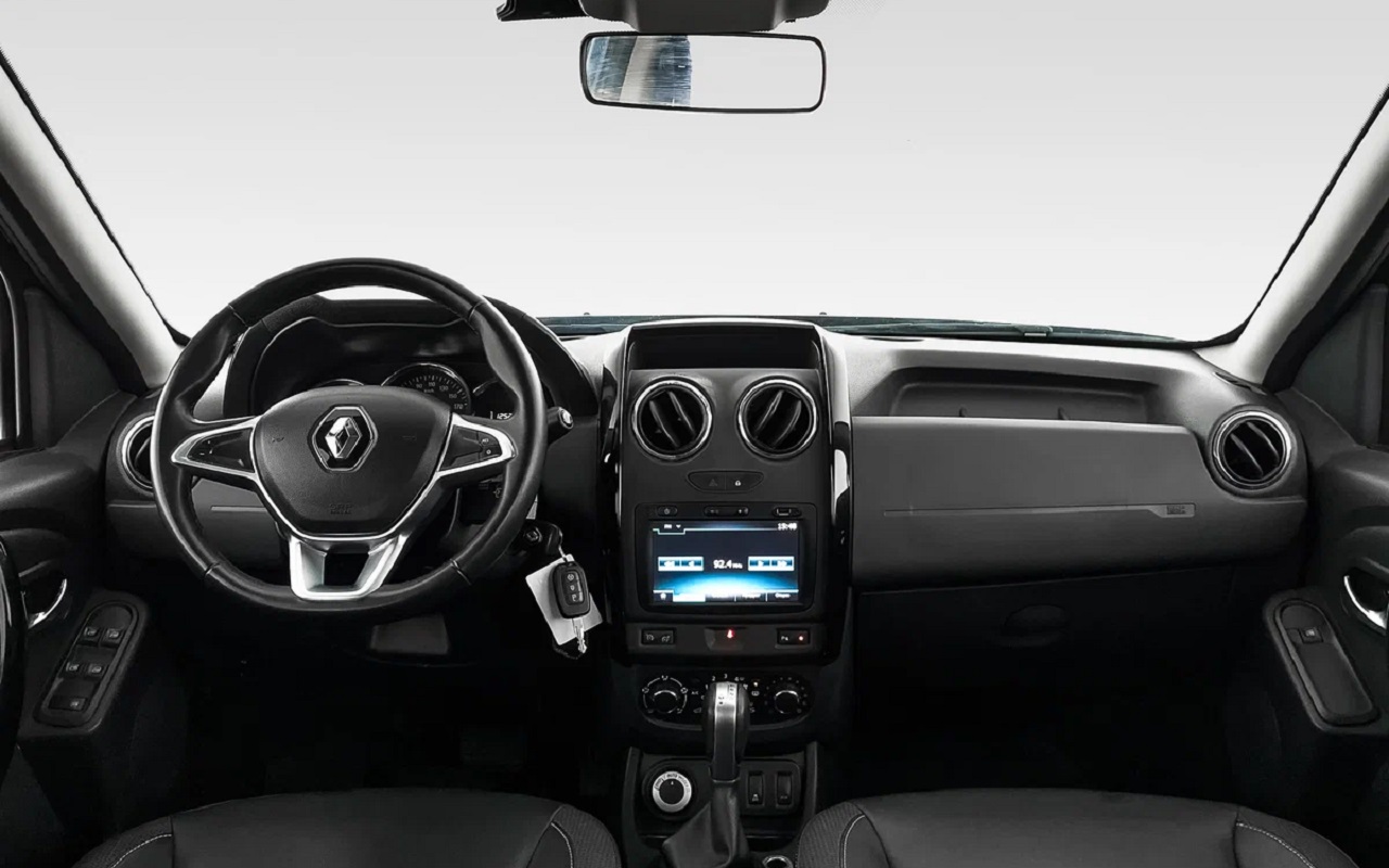

К невысокому качеству материалов и неудобной посадке можно привыкнуть, а вот к «полетевшей» коробке – едва ли
