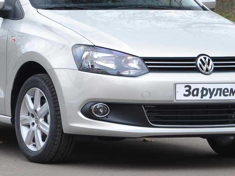

Замена ламп в блок-фаре «Фольксваген Поло» - несложная операция, справившись с которой вы сэкономите как средства, так и время, которые могли бы потратить на поездку в автосервис.
Работу проводим на правой блок-фаре VW Polo, на левой блок-фаре лампы меняем аналогично.
