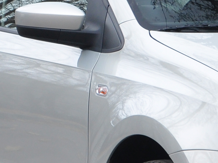

Самостоятельно заменить лампы бокового указателя поворота на автомобиле «Фольксваген Поло» поможет приведенная ниже иллюстрированная пошаговая инструкция.
Работа показана на левом указателе поворота VW Polo, правый указатель снимается аналогично.
Сдвигаем боковой указатель поворота в сторону передней части автомобиля.
Вынимаем указатель из отверстия в переднем крыле.
Потянув патрон лампы, вынимаем его из корпуса указателя.
Потянув лампу, вынимаем ее из патрона.
Устанавливаем новую лампу W5W в обратной последовательности.
