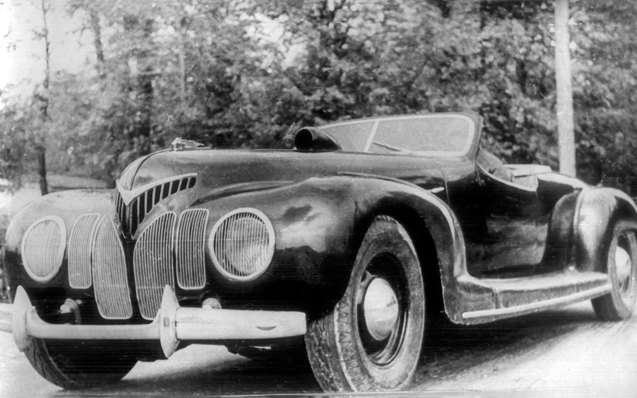

ЗИС-Спорт — комсомольский шик-модерн
Родстер строили к юбилею, но появился он совсем случайно. Темой дипломного проекта работавшего на ЗИСе Анатолия Пухалина был «скоростной автомобиль». И, конечно, молодому инженеру хотелось воплотить идею в жизнь.
Фантазера поддержали такие же юные коллеги: Владимир Кременецкий и Николай Пульманов. А нарисовать кузов охотно согласился художник Валентин Ростков – в будущем дизайнер нескольких моделей ЗИС и ЗИЛ.
Создатели спортивной машины называли ее «шик-модерн», но задумали они не просто необычный элегантный кузов, а действительно спортивный автомобиль. Поэтому в обеих зависимых рессорных подвесках автомобиля, который принято называть ЗИС-Спорт, заимствованных от серийного ЗИС‑101, появились стабилизаторы.
Взялись форсировать и стандартный двигатель. Начальство поначалу смотрело на затею комсомольцев скептически, но ведь они занимались своим «шик-модерном» в нерабочее время.
И тут о машине стало известно помощнику директора ЗИС Ивана Лихачева, а по совместительству – тоже комсомольскому активисту. Именно он «доложил вопрос» грозному директору так, что проект попал в список «подарков матери Родине» к двадцатилетию комсомола, которое отмечали аккурат в 1938‑м.
Наверняка молодые фантазеры не довели бы дело до конца, если бы не приказ самого Лихачева, и, как следствие, подключение к постройке родстера всех необходимых для этого цехов.
Машина длиной аж 5600 мм и с колесной базой 3570 мм (немногим меньше, чем у лимузина ЗИС‑101) обрела мотор увеличенного с 5,8 л до 6,06 л рабочего объема. Рядная «восьмерка» с алюминиевой головкой развивала 141 л.с. при 3300 об/мин. Прилично по тем временам. Скажем, «восьмерка» немецкого Хорьха‑853А выдавала максимум 120 л.с. – правда, с рабочего объема 5 л. И Horch был серийным автомобилем.
Коробку передач для ЗИС-Спорт тоже сделали специально – с синхронизаторами и даже с повышающей передачей.
Информация о машине попала в «Комсомольскую правду» уже 17 октября 1938 года. Но эффектный автомобиль на рисунке к газетной заметке с реальным родстером не имел практически ничего общего.
А машина получилась поразительная. Она не копировала ни один зарубежный аналог, хотя отчасти и напоминала американский концепт Buick Y‑Job того же 1938 года. Не факт, кстати, что молодые фантазеры видели хотя бы фотографию того Бьюика.
Особенно авангардно у ЗИС-Спорт выглядела необычная решетка радиатора и утопленные в кузов большие фары.
ЗИС-Спорт готовили к первенству страны по автогонкам, которое так и не состоялось. Но на испытаниях автомобиль развил рекордные для СССР 162,46 км/ч. До плановых 180 км/ч, о которых мечтали молодые инженеры, было уже недалеко. Но, как водится, после юбилея интерес начальства к родстеру поутих. А потом началась война. Куда пропал единственный ЗИС-Спорт после спешной эвакуации завода в октябре 1941‑го, не могли вспомнить даже ветераны завода.
