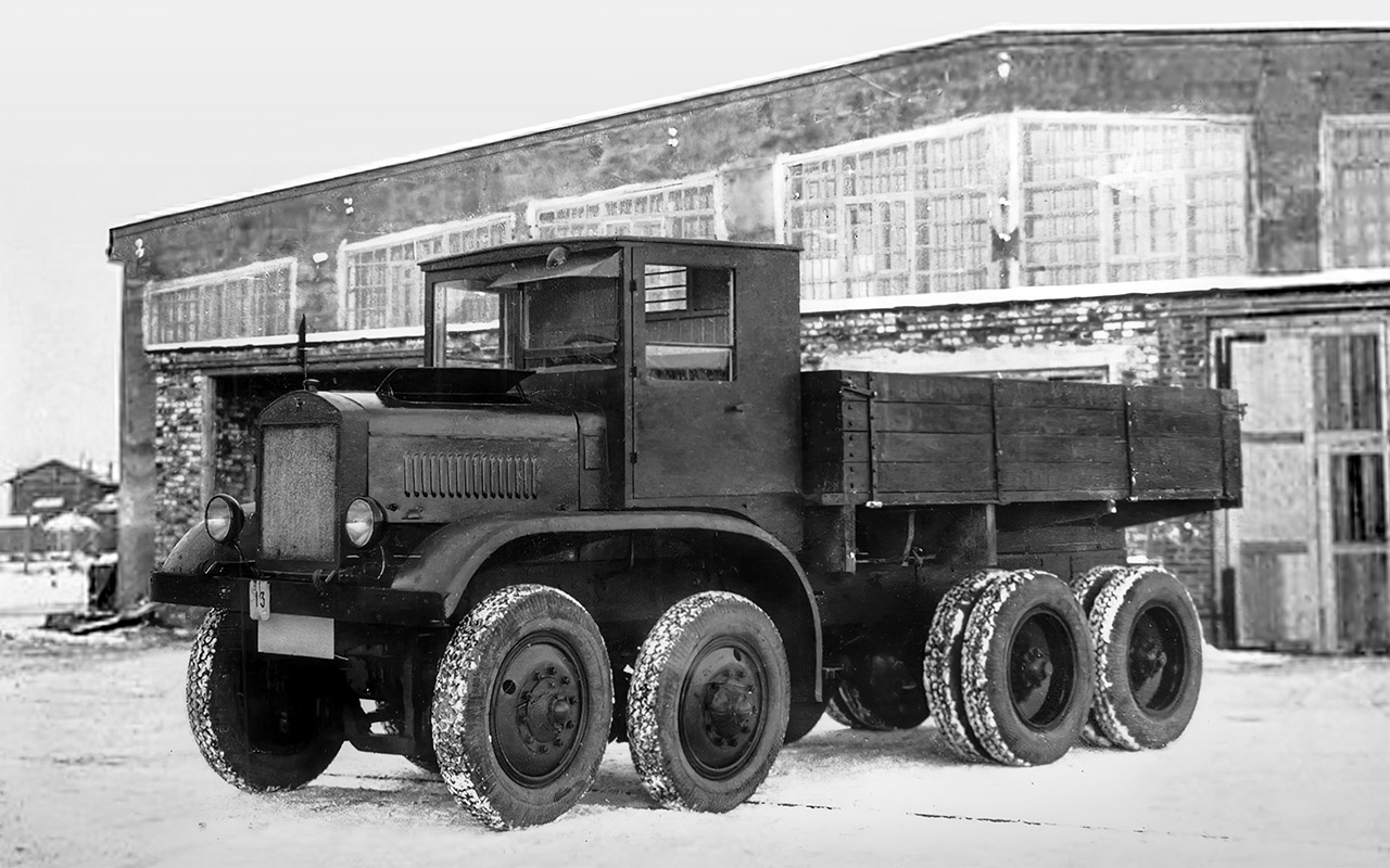

Советский четырехосный грузовик ЯГ‑12 взялись сделать к 15‑й годовщине Октябрьской революции – к 7 ноября 1932 года. Кое-что у ярославцев, конечно, уже было. Заднюю тележку взяли от серийного трехосного ЯГ‑10 (именно поэтому у ярославского внедорожника, а отличие от английского, задние колеса – двухскатные). От него же взяли и коробку передач – копию американской Brown.
Шасси ЯА‑2 с уникальной, специально сваренной рамой. Расстояние между центрами переднего колеса и задней тележки – 7200 мм!
Подходящего отечественного двигателя не было. В Ярославль поставляли 73‑сильные агрегаты ЗИС‑5 и в небольших количествах для трехосных машин импортные агрегаты. Для ЯГ‑12 выбрали американский Continental рабочим объемом 8,2 литра и мощностью 120 л.с. при 2400 об/мин.
Заново спроектировали раздаточную коробку и переднюю двухосную тележку с управляемыми колесами. Сделали переднюю подвеску типа De Dion с корпусами главной передачи, закрепленными к раме, и полуосями с двойными карданами – предшественниками ШРУСов, которые тогда делать не умели. По трансмиссии советский грузовик получился проще, но в определенной мере и рациональней британского.
Полноприводный четырехосный ЯГ‑12 получил от серийного ЯГ‑10 кабину, заднюю тележку и некоторые другие узлы и агрегаты.
ЯГ‑12 в общей сложности имел девять карданных валов, уйму шариковых подшипников (роликовые в СССР были дефицитом) и прямозубых шестерен. Даже современники отмечали характерный звук трансмиссии на ходу. Сегодня этот вой и представить сложно! Как и тормоза лишь на задние оси, причем механические (!) – правда, с вакуумным усилителем, так называемым бустером. А ведь полная масса ЯГ‑12, рассчитанного на 12 тонн груза, была около 20 тонн! Как такой машиной рулили, тоже можно только представить. Ведь об усилителе руля не могло быть и речи.

После праздника автомобиль отправили в НАТИ. Конечно, с точки зрения проходимости машина с дорожным просветом 320 мм получилась феноменальной, преодолевала, например, рвы шириной в полтора метра. Под кузовом стояла лебедка, вытаскивающая машину и вперед, и назад. Автомобиль достигал всего 40 км/ч и расходовал в не самых трудных условиях 52 л бензина на 100 км.
ЯГ‑12 с дорожным просветом 320 мм на испытаниях в НАТИ показал отменную проходимость.
Появились планы собрать в 1933 году семь таких монстров. Но те, кто делал машину, наверняка понимали нереальность подобных прожектов. Ведь не только ярославский завод, но и вся советская промышленность была к этому абсолютно не готова. Ярославский завод до самой войны так и делал грузовики сотнями в год, полукустарным способом. Единственный экземпляр ЯГ‑12 отправили в военную часть куда-то в Саратов, и следы его затерялись.
