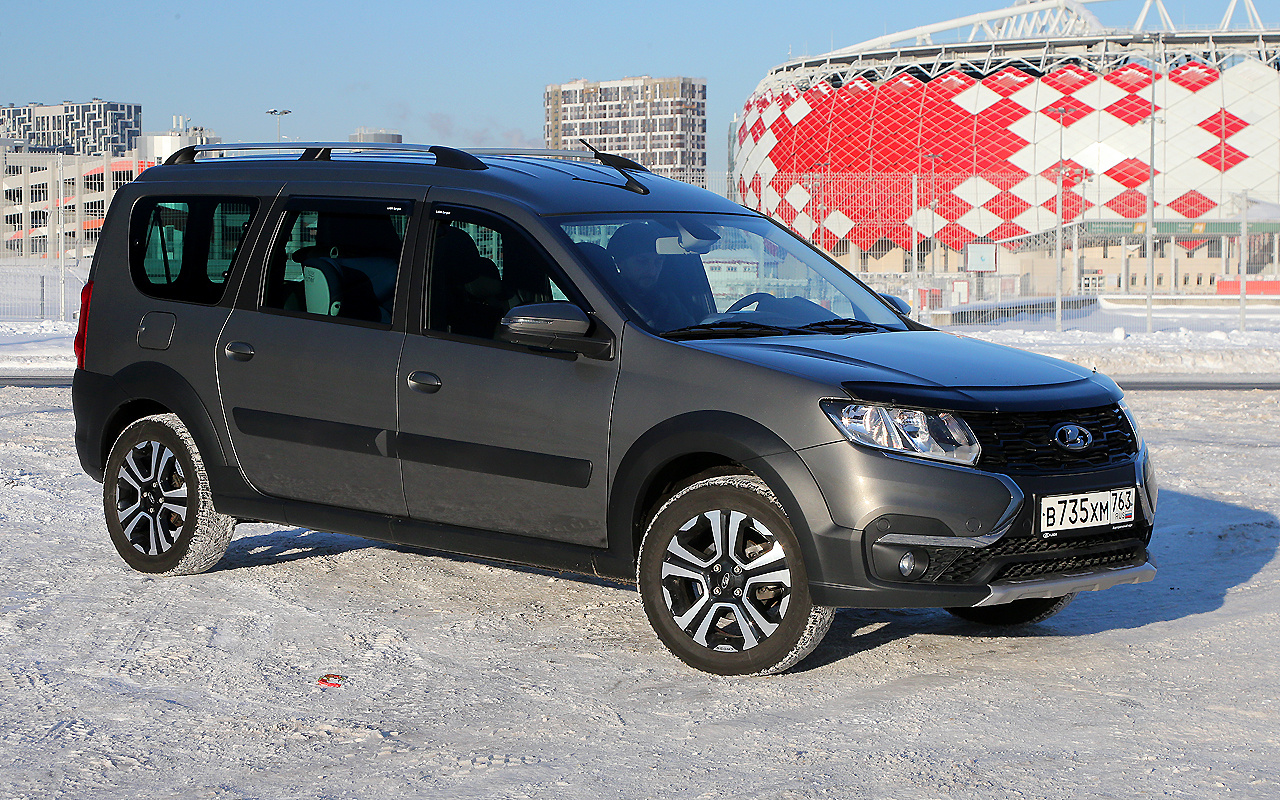

У нас на длительном тесте обновленный Ларгус Кросс в версии Luxe с электрообогревами руля, лобового и даже задних сидений. Есть и реношная мультимедийка с камерой заднего вида. «Топчик», одним словом. И все равно нашлось, что улучшить в машине.
С рестайлингом у Ларгуса появился новый дизайн передка в фирменном стиле. Машине добавили "теплых" опций, шупоизоляционных матов в днище, двери, стойки и крышу. Даже подкрылки на всех четырех арках мягкие ворсистые - такие хорошо поглощают дорожный шум.
