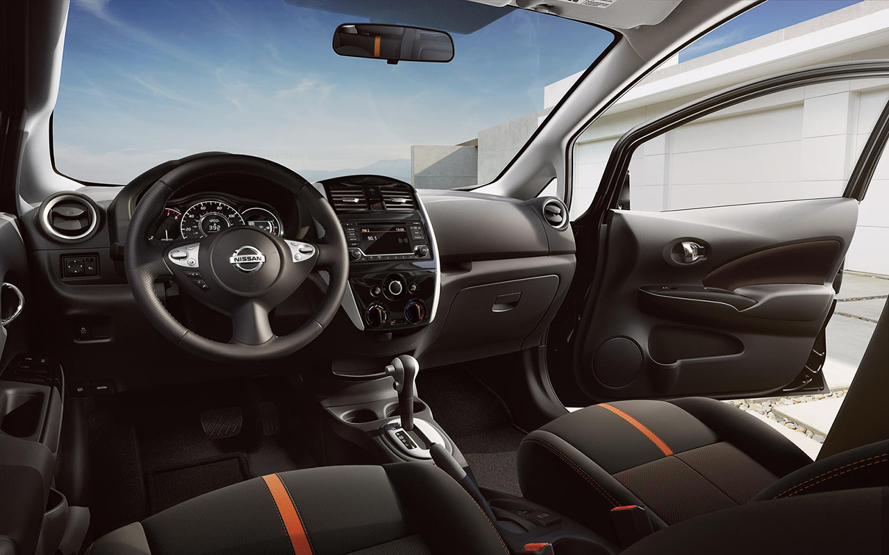

– Эх, боевой у меня был Nissan Note. Только автомат четырехступенчатый заставлял мотор жужжать очень, – рассказывал Антоныч коллегам. – Зато теперь – Rio с шестиступкой: вещь! Кстати, а почему в современных автомобилях так часто встречается четное количество передач в автоматах? У Мерседесов и десять, говорят, бывает…
Поможете автолюбителям разобраться?
