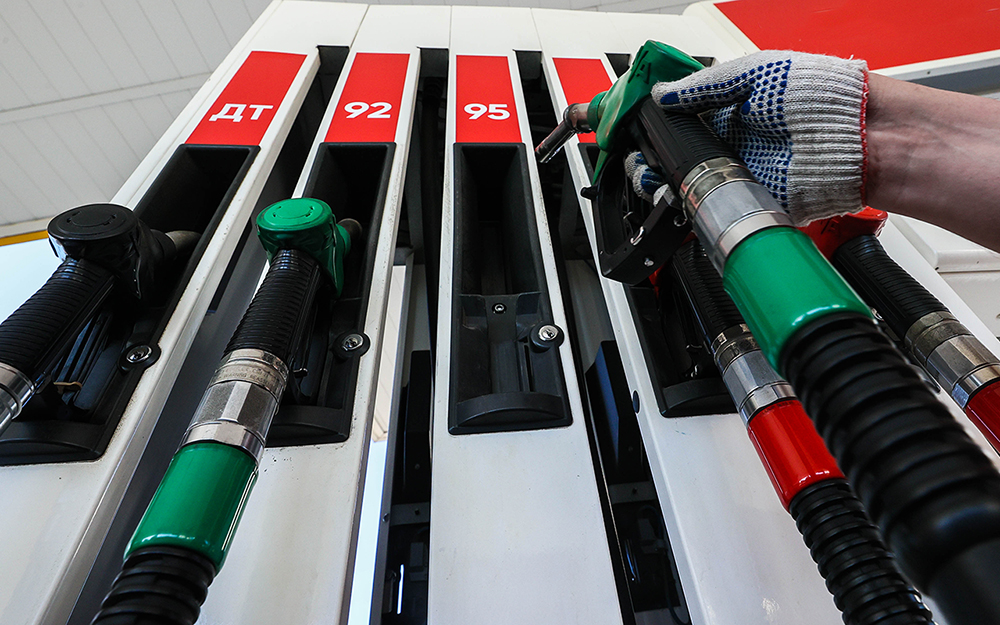

6 видов бензина – какой залить?
Сегодня на многих заправках действительно предлагают аж шесть разных бензинов: 92-й, 95-й, 98-й, 100-й, а также «улучшенные» типа Экто или G-Drive.
Но заливать в автомобиль можно лишь тот, который рекомендует производитель автомобиля. А он, как правило, указывает основное октановое число бензина для постоянного использования, а также резервное – на случай, если нужного бензина не оказалось на заправке. Информация о применяемом топливе приводится в руководстве по эксплуатации и обычно дублируется на заправочном лючке с изнанки – например, 95 (92).
Но ездить постоянно на 92-м не стоит. В любом моторе заложен конструктивный запас, благодаря которому он безболезненно переносит непродолжительное и небольшое отклонение от требуемого октанового числа. Например, если на недобросовестной АЗС вам зальют вместо 95-го бензина 92-й, с двигателем ничего страшного не случится. А при постоянном использовании 92-го бензина в такой же ситуации есть риск нарваться на 90-й или даже 89-й. И понижение октана на 4-5 единиц мотор уже может не пережить.
А вот желающих постоянно ездить на 98-м или на 100-м бензинах немного – дорого! Однако в условиях сильной жары это имеет практический смысл: вероятность детонации резко снижается. И, кстати, если после заправки плохим топливом появились признаки детонации, есть смысл на ближайшей фирменной АЗС залить высокооктановое топливо в качестве октан-корректора.
