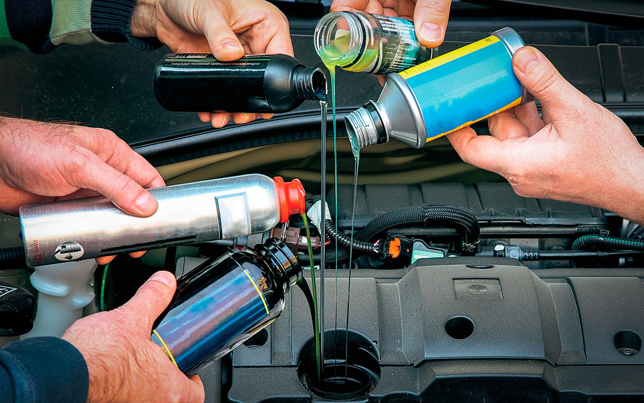

Эти технические жидкости разных марок смешивать запрещено
Специально мешать ничего не нужно, но бывают такие ситуации, когда необходимого состава под рукой нет, а ехать надо.
Некоторые технические жидкости разных марок и от разных производителей смешивать можно, а некоторые – ни в коем случае, предупреждает эксперт «За рулем» Алексей Ревин.
