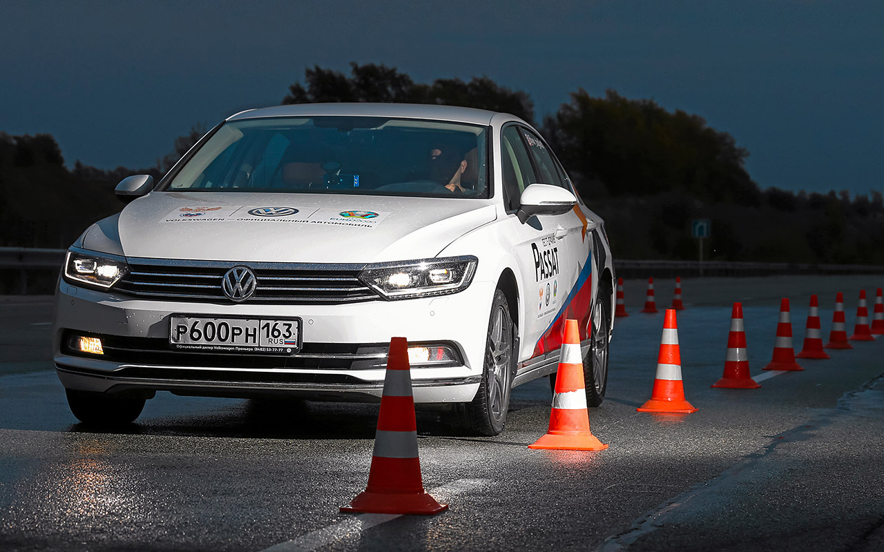

Двенадцатиметровая переставка (наиболее суровая для шин из всех переставок) позволяет оценить управляемость в жестких режимах на скоростях, близких к «городским».
Экстренная смена полосы
Уже более двух десятков лет мы катаем переставку, чтобы выяснить, как ведет себя автомобиль на тестовых шинах при экстремальном маневрировании. Имитируя резкое (на дистанции 12 мет­ров) перестроение на соседнюю полосу, испытатель постепенно «нащупывает» максимальную скорость успешного выполнения маневра и формулирует замечания по поведению, на основе которых выставляет оценку.
В этих упражнениях лидерство захватил Continental, оказавшийся самым быстрым и покладистым как на мокром покрытии, так и на сухом. Эти шины наделяют Passat четкими и понятными реакциями, а также надежным и предсказуемым поведением. Так и хочется воскликнуть: «Дас ист фантастиш!» Goodyear, не уступивший лидеру ни в скорости, ни в повадках на сухой дороге, оказался чуть слабее на мокрой. Тем не менее его достижение мы считаем более чем достойным.
Tigar неожиданно провалился – скорость на «переставке» оказалась одной из худших, а управляемость Пассата на этих шинах буквально убила испытателей. Из-за значительных задержек в реакциях баранку приходилось поворачивать на избыточные углы, а «перекрут» провоцировал занос автомобиля. Вкупе с полным отсутствием информативности и низкими сцепными свойствами эти шины делают Passat на «переставке» неуклюжим, подобно слону в посудной лавке. А на критической скорости просто опасным, поскольку при попытке удержать автомобиль в пределах полосы, его здорово мотает из стороны в сторону.
