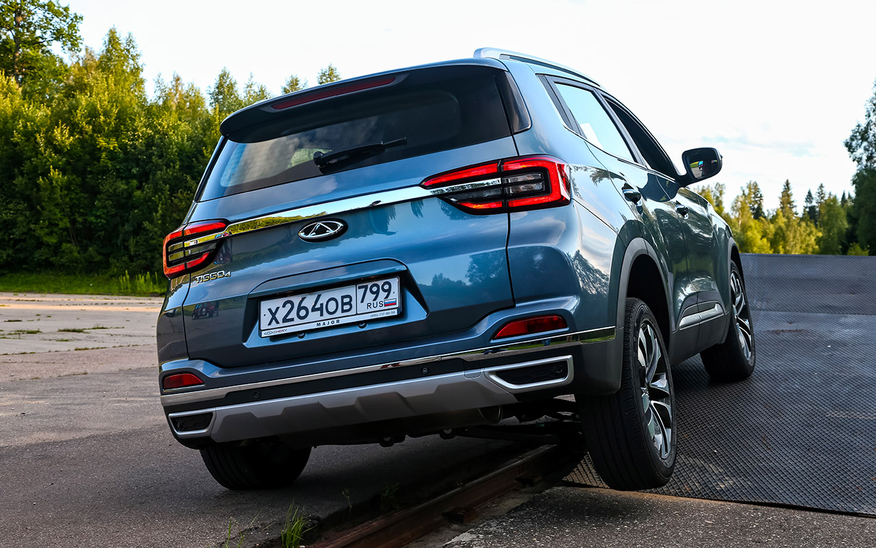

– Вот нынешние переднеприводные машины, – брюзжал Михалыч во время обеденного перерыва. – Мотор с одного боку, коробка с другого. Весят агрегаты по-разному. Машина перекошена. То ли дело раньше было на отечественных машинах. Мотор стоял строго по центру.
– Ну, не все автомобили были такие, как ты говоришь, – отозвался Семеныч.
Помогите спорщикам разобраться в развесовке автомобилей и назовите распространенные модели, которые были скомпонованы по-другому.
