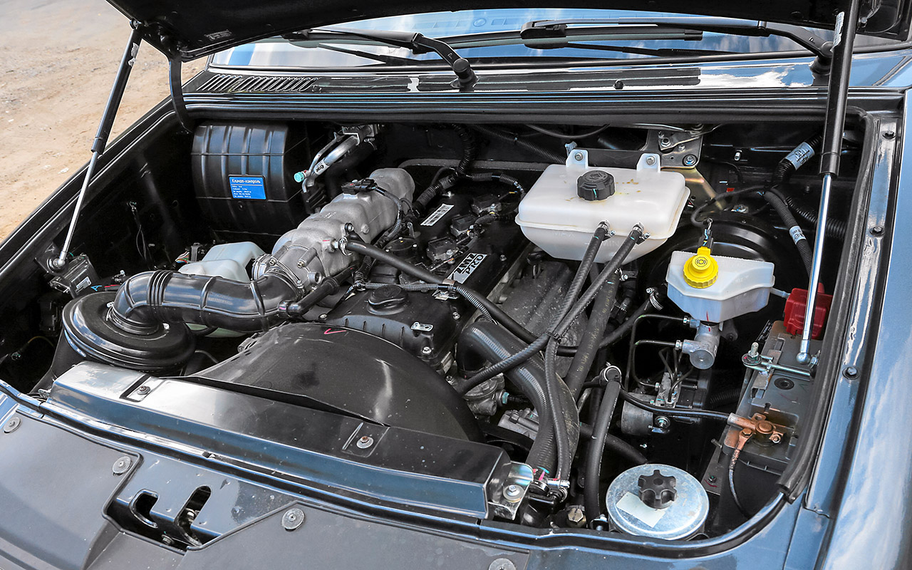

Двигатель ЗМЗ-409 рабочим объемом 2,7 л выпускают на Заволжском моторном заводе с 2000 года. Он устанавливается на внедорожники, коммерческие автомобили и микроавтобусы, выпускаемые под маркой УАЗ. У двигателя три варианта форсировки, обеспечивающие 112, 128 или 143 л.с.
Конструкция двигателя по основным техническим решениям вполне современна – шестнадцатиклапанный, с системой распределенного впрыска топлива. А в сочетании с «вечными» чугунным блоком, гидрокомпенсаторах и цепном приводе — так просто мотор мечты.
Но идиллическую картину портят несколько неприятных моментов.
