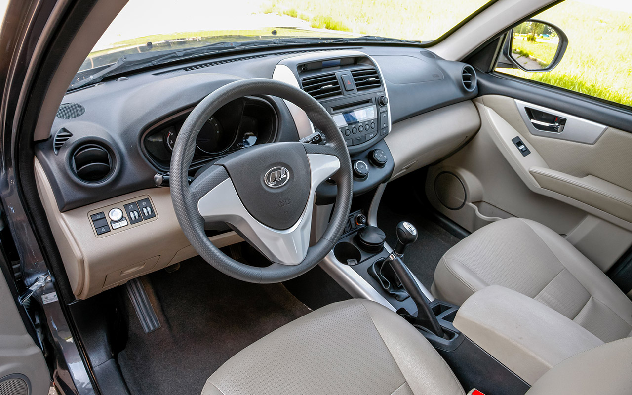

  • Очень просторный и вполне удобный салон.
  • Энергоемкая, но не трясучая подвеска.
  • Недурно оснащен даже в «базе».
Запах фенола был присущ только новым машинам. К эргономике и удобству сидений особых нареканий нет. Материалы салона высокой износостойкостью не отличаются.
