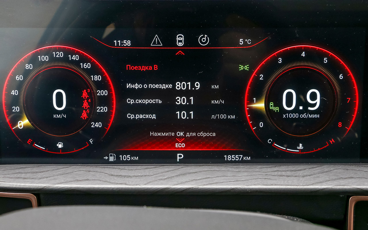

Отрадно, что создатели LX не стали городить «дизайны» виртуальной приборной панели. Классические приборы удобнее всего для чтения.
