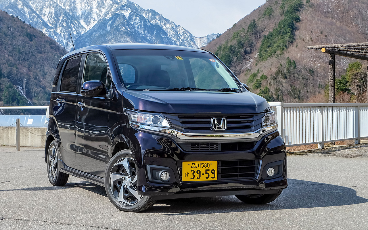

Honda N‑WGN (2013-2019) – четырехместный микровэн длиной 3,4 м. Привод передний или полный. Бытует в двух исполнениях, различающихся дизайном и оснащением: N‑WGN и более дорогом N‑WGN Custom.
С 2017 года эта Хонда – самый продаваемый в Японии кей-кар. Концептуально – дешевый, но комфортный автомобиль для тесных городов. Много вариантов трансформации салона, клиренс 140–150 мм.
Особенность конструкции: топливный бак обитает под передними сиденьями, а под задними – вспомогательная багажная ниша. Еще одна ниша размером 80×40×30 см – под полом багажника.
Honda N‑WGN – крепкий праворульный малыш. До 150 тысяч км не ломается!
