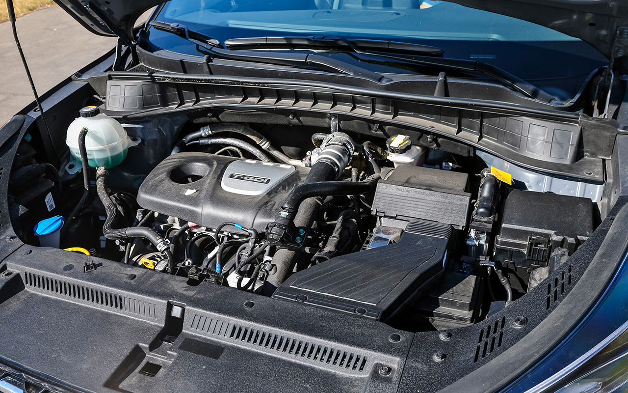

Автопроизводители в большинстве своем стараются максимально долго держать в российской моторной линейке атмо­сферники – спрос хороший. Иногда даже вычеркивают малообъемные турбомоторы, заменяя их безнаддувными агрегатами большей кубатуры. За примером далеко ходить не надо – на кроссовере Hyundai Tucson, который стал участником сравнительного теста, опубликованного в сентябрьском номере журнала «За рулем», установлен двигатель 1.6 T‑GDi с непосредственным впрыском и турбонаддувом. Дни этого мотора на нашем рынке сочтены – его сменит атмосферник 2.4 GDi сравнимой мощности. Такую же рокировку недавно сделала фирма Kia.
