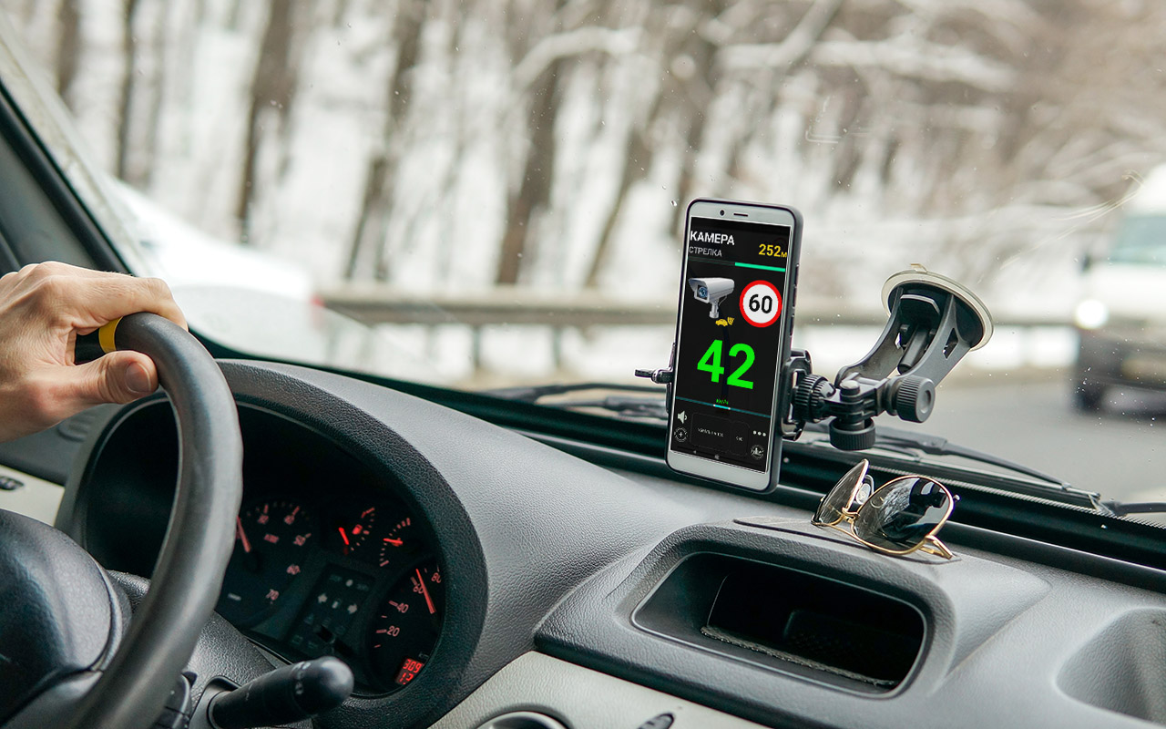

Только для Андроида таких помощников Play Market предлагает больше десятка. Мы выбрали из них шесть, ориентируясь на высокий рейтинг и большое количество скачиваний. Маршрут тот же, что при тестировании автомобильных гаджетов, – отработанный нами путь, содержащий около 60 точек размещения камер по Москве и области. Попутно оценивали интерфейс, количество настроек, наличие глюков.
В первом приближении, до начала движения, все приложения показались достойными. У них удобное меню, достаточный ассортимент настроек, они не тормозят. Однако проверка основной задачи – предупреждать о камерах фиксации нарушений – четко выстроила иерархию.

Стрелка. Разработчик: IVolk
Цена 199 ₽ навсегда при скачивании
Количество скачиваний более 100 тысяч
Оценка пользователей 4,5 из 5
Точность информирования 90%
Минимальное число ошибок в предупреждениях, очень много настроек. Окно предупреждений с незатейливой графикой, зато крупное и наиболее наглядное. Есть режим для мотоциклов с предупреждением только о камерах в задний номер.
Нужно вдумчиво настроить под себя детали оповещений. Потому что если включить все возможности приложения, при обилии комплексов в них можно запутаться. С другой стороны, хорошо, что приложение дает такую массу вариантов. Единственная весомая претензия – нет возможности посмотреть на карте ­расположение камер.
Что в итоге?
В итоге значок «Выбор ЗР» сохранила за собой та же программа Стрелка, что стала лучшей в тесте пятилетней давности. Ей я пользовался все эти годы, и продолжу – с еще большей уверенностью. Что и вам рекомендую.
