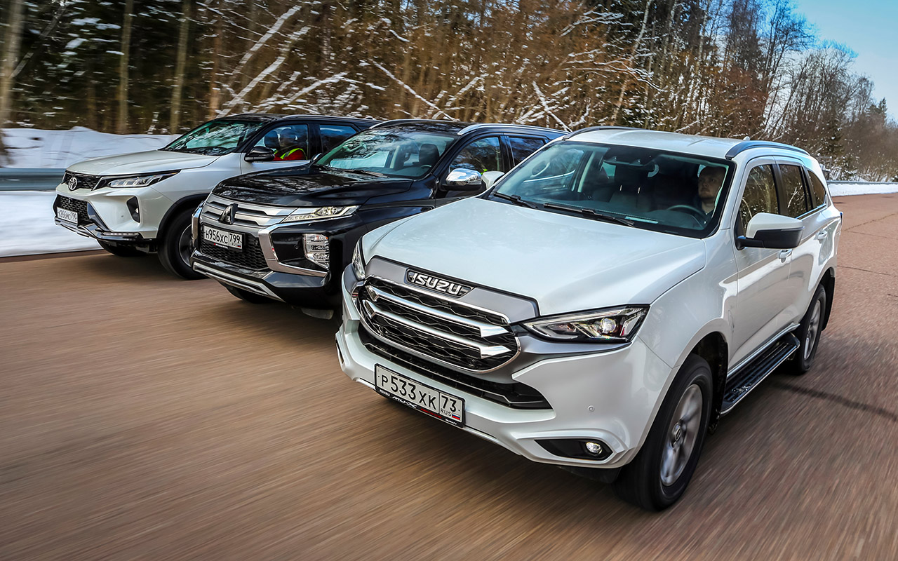

Самые доступные японские внедорожники: большой тест «За рулем»
Новый рамник Isuzu Mu-X испытывают на проходимость и прочность проверенные временем Toyota Fortuner и Mitsubishi Pajero Sport.
Рамный Mu-X – вторая попытка фирмы Isuzu зайти в легковой сегмент. Вы же помните брутальный рамный внедорожник Trooper, который когда-то к нам ввозили официально? Схема такая. Берется рамное шасси пикапа, слегка облагораживается (пружинная задняя подвеска вместо рессорной), получше материалы и повыше цена.
Конечно, момент для выхода на рынок оказался неудачным, но чего уж теперь…
Вообще-то, Mu-X имеет совсем скромную базовую версию: дизель 1.9, механическая коробка и задний привод. Но в Россию завозят только трехлитровые дизельные машины – это 190 л.с., 6‑ступенчатый автомат и полный привод.
Toyota Fortuner не новичок в наших тестах. С тех пор модель обрела броскую комплектацию Black Onyx и «прокачанный» со 177 до 200 сил дизельный двигатель.
Mitsubishi Pajero Sport – машина знаковая. Но не идеальная. В сравнении с рамниками Kia Mohave и Toyota Land Cruiser Prado потерпела поражение. Но у Mitsubishi – трансмиссия Super Select, которая позволяет ездить на полном приводе по асфальту. А у Isuzu и Тойоты – упрощенная схема парт-тайм с жестким подключением переднего моста.
