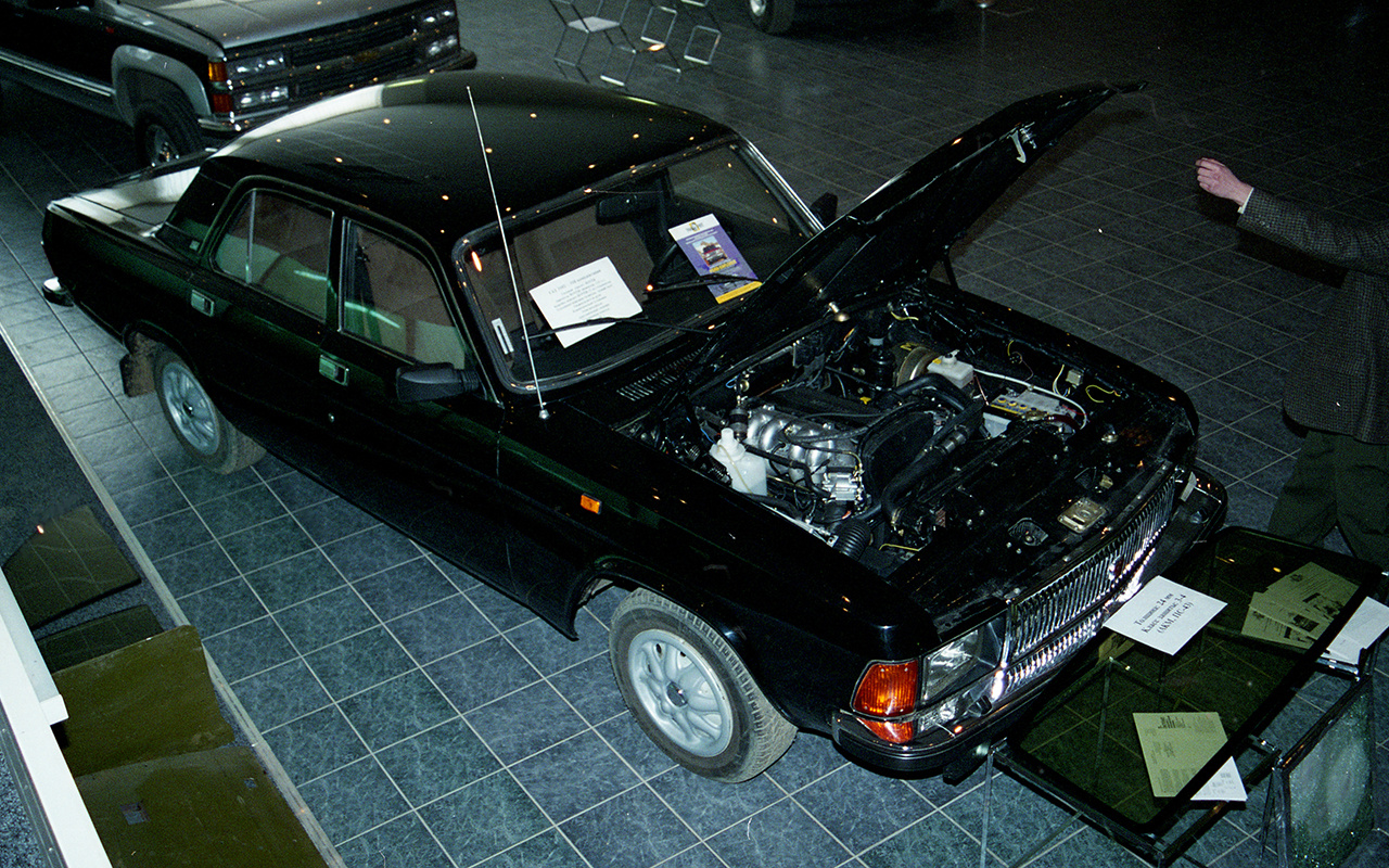

Волга ГАЗ-31105 с двигателем Chrysler на испытаниях «За рулем».
Последней попыткой стала Волга ГАЗ-31105 с бензиновым мотором Chrysler. Двухвальный агрегат рабочим объемом 2,4 л развивал 137 л.с. при 5500 об/мин.
Ехала машина с этим двигателем весело. Паспортная максимальная скорость составляла 178 км/ч. Правда, на наших тестах она достигла лишь 170 км/ч. Но для Волги и этого было достаточной.
