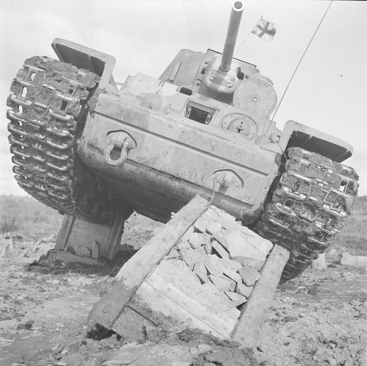

Финны испытывают трофейный КВ-1, сентябрь 1943 года (warlabum.ru)
