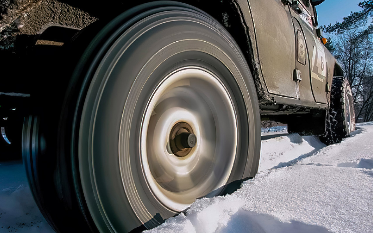

Главный миф, связанный с распределением моментов, звучит примерно так: если мотор крутится, то он всегда выдает момент! А это совсем не так: момент появляется только тогда, когда мотор совершает полезную работу, то есть при наличии нагрузки. Нет сопротивления – нет момента.
То же относится и к беспомощно буксующему колесу. Если, к примеру, Нива (а это полноценный 4WD!) зависнет хотя бы одним колесом в воздухе (или угодит колесом на скользкий лед – неважно), то крутящий момент на всех ее колесах, а также на маховике двигателя, тут же упадет до нуля! Опять-таки, нет сопротивления – нет момента. И чтобы продолжить движение, надо каким-то образом создать мотору сопротивление.
Именно этим и занимаются все системы, повышающие проходимость автомобиля.
Искусственно увеличить трение в дифференциале (вплоть до его блокировки), притормозить вращающееся колесо и даже затянуть стояночный тормоз – все подобные приемы лишь создают условия для появления крутящего момента в нужном месте. А не «переброски»!
