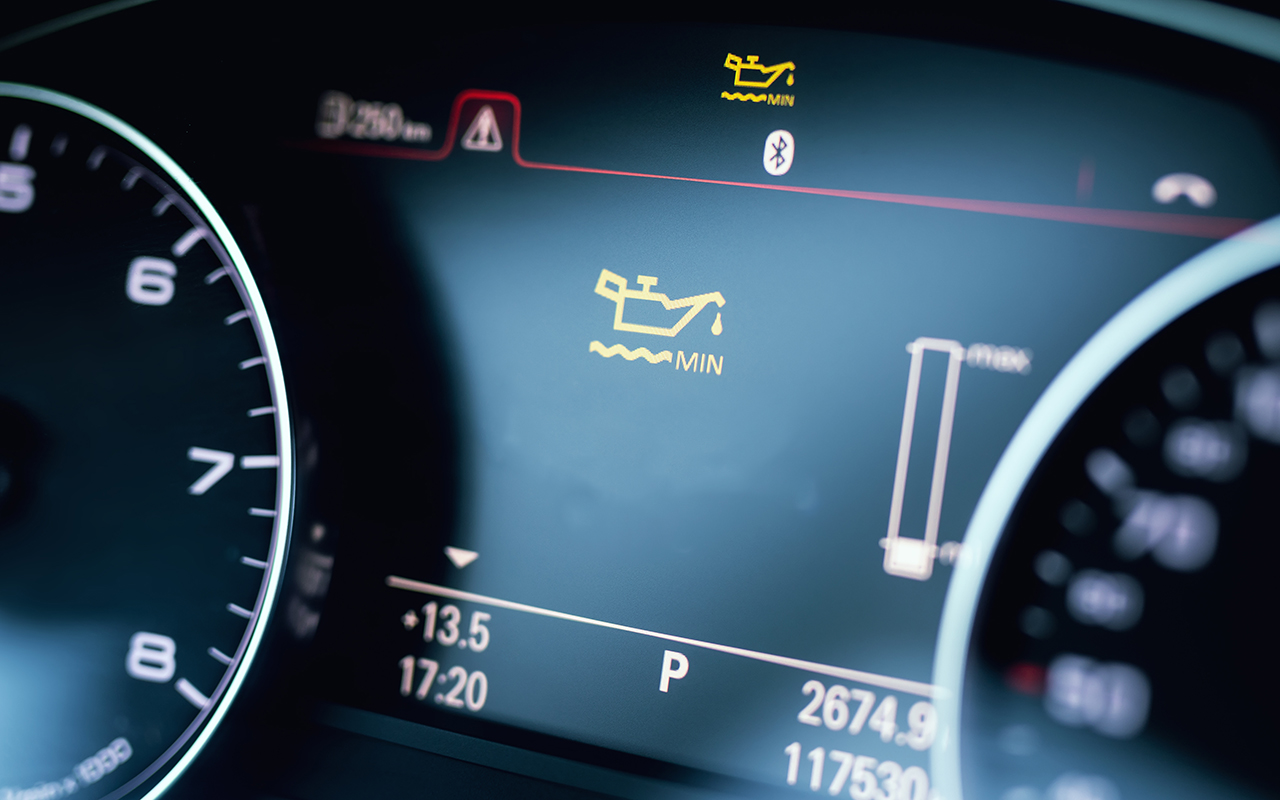

Нормальный расход масла – это сколько?
Многие автопроизводители указывают в инструкции по эксплуатации совершенно несусветные цифры допустимого расхода масла. Например – 1 л на 1000 км пробега в трудных условиях или на 1500 км при нормальной эксплуатации. Так они пытаются обезопасить себя от претензий владельцев современных автомобилей (чьи моторы расходуют масло литрами) до окончания гарантийного срока или пробега.
При нормальной работе двигатель потребляет не более 1 л на 7000-8000 км пробега. То есть в норме — не доливать масло от замены до замены (ее мы советуем производить в два раза чаще, чем требует большинство производителей).
Больший расход – это масложор, с которым надо бороться.
