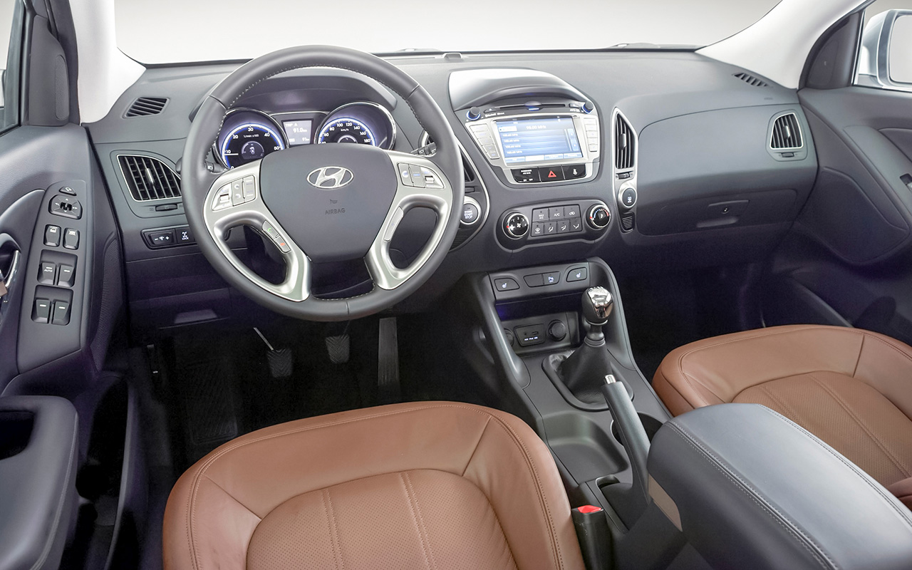

Салон
Наименее надежна электрика у автомобилей первых лет выпуска. Проблемы могут возникнуть с системой бесключевого доступа и блоком мультимедийной системы (чаще всего отказывает функция Bluetooth). Нередко выходил из строя щиток приборов – он гас или наоборот, без причины включал всю гирлянду контрольных ламп.
После 5–6 лет интенсивной работы нередко начинает гудеть электромоторчик «печки». Но он не всегда нуждается в замене – нередко хватает очистки и смазки.
Салон рекордов долгожительства не ставит – материалы отделки недорогие. Кожаная отделка руля задолго до 100 тысяч км может иметь изрядно потертый вид. С креплений кресел со временем облезает краска и появляется ржавчина.
Любая из обивок сидений не слишком долговечна. Кожзам на боковинах спинок кресел в мороз нередко трескается. А у подушек передних сидений на дорестайлинговых машинах от трения с острыми краями каркаса наполнитель выкрашивается на пол. После 2013 года на каркас ставили защитную подкладку.
Скрипы интерьера почти неизбежны – особенно зимой, до прогрева салона. Часто источником посторонних звуков становится подлокотник между передними креслами – лечением являются приклеенные возле его замка кусочки из любого упругого материала.
