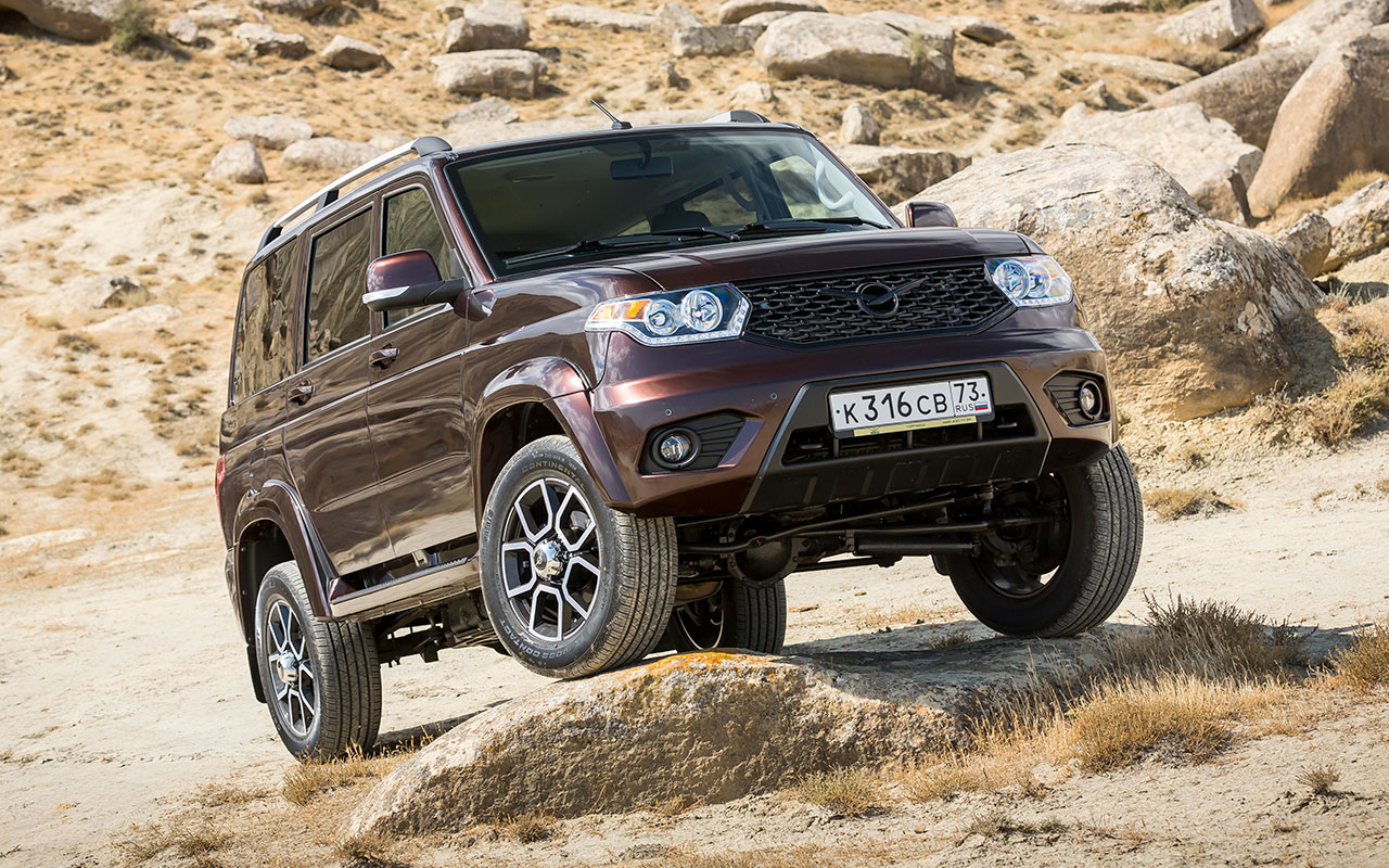

Доведенный, наконец, до ума УАЗ‑3162 и стал в итоге Патриотом, возможности модернизации которого, судя по всему, по-прежнему неисчерпаемы. Даже до автомата дело дошло. С тех пор как журналистам «За рулем» впервые довелось поездить на УАЗ‑3160, прошло чуть больше четверти века.
