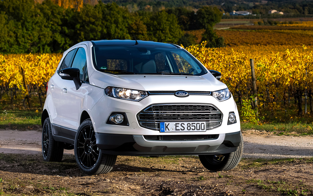

Ford EcoSport: 4 преимущества и пара недостатков
Новым кроссовер был дороговат, зато на вторичном рынке цены разумные. А список слабых мест короткий — вот только робот подкачал.
Ecosport разработан бразильским отделением Форда, по ряду комплектующих совпадает с Фиестой. Выпускали в Татарстане.
Полноприводная версия (с двухлитровым мотором) у нас редка.
Рестайлинг (2018) до нас дойти успел, привнеся вариант с новым мотором 1.5, но почти сразу Ford свернул продажи легковых машин в России.
Ford EcoSport
Достоинства
  • Очень надежный, если не считать роботизированную коробку.
  • По цене близок к Дастеру, но лучше по комфорту и оснащению.
  • Хорошая управля­емость.
  • Неплох на бездорожье.
Недостатки
  • Размерами меньше Дастера, багажник очень скромный (310 л).
  • Посредственная обзорность.
Багажник несолидный. Дверь открывается в сторону, отсюда провисание и затрудненное закрывание в холода.
