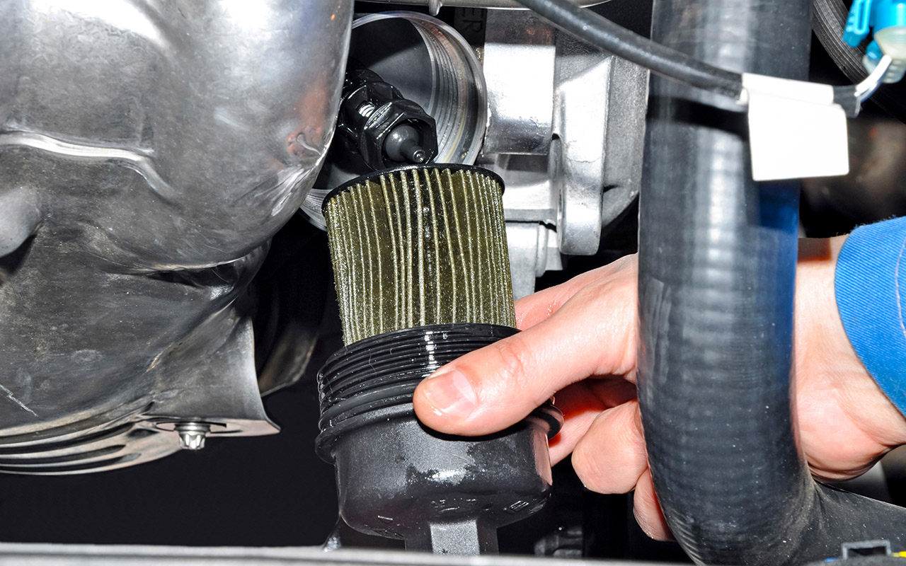

В современном неразборном фильтре используют перепускной и противодренажный  клапаны. В масляном фильтре всё интересное скрыто от глаз – поэтому важно покупать качественные изделия. Этот фильтр подходит на множество корейских машин, начиная от Hyundai Accent.
Но нельзя так поступать с волоконным фильтром, накапливающим частицы в толще материала. Эти частицы, осевшие на волокнах, радостно сорвутся с насиженных мест, но при этом только небольшая их часть вылетит при вытряхивании. А вот огромное число частиц при первом же пуске окажется в двигателе – а ведь именно с этим фильтр и призван бороться!
Все масляные фильтры сегодня – бумажные. У них, в отличие от воздушных собратьев, предусмотрены два важных клапана – перепускной и противодренажный. Перепускной служит для аварийного сброса избыточного давления, которое может возникнуть в магистрали, например, при чрезмерном засорении фильтрующего элемента. Если оно разорвет этот элемент, то вся его предыдущая деятельность пойдет насмарку, а мотор от чрезмерного загрязнения может серьезно пострадать. Логика работы такого клапана очевидна: лучше подавать в мотор неочищенное масло, чем не подавать его вообще или подавать с остатками изуродованного фильтра.
Что касается противодренажного клапана, то его задача – предотвращать стекание масла в поддон после остановки мотора. При следующем пуске система смазки включится в работу с первых же секунд – это исключает масляное голодание.
