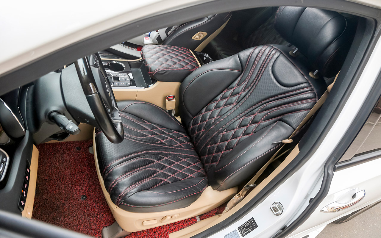

Возможно, пробег сказался бы и на водительском сиденье, но еще в Корее салон был перетянут в натуральную кожу. С эстетической точки зрения черная кожа с красной строчкой едва ли сочетается с изначально бежевым салоном, но сделано качественно.
