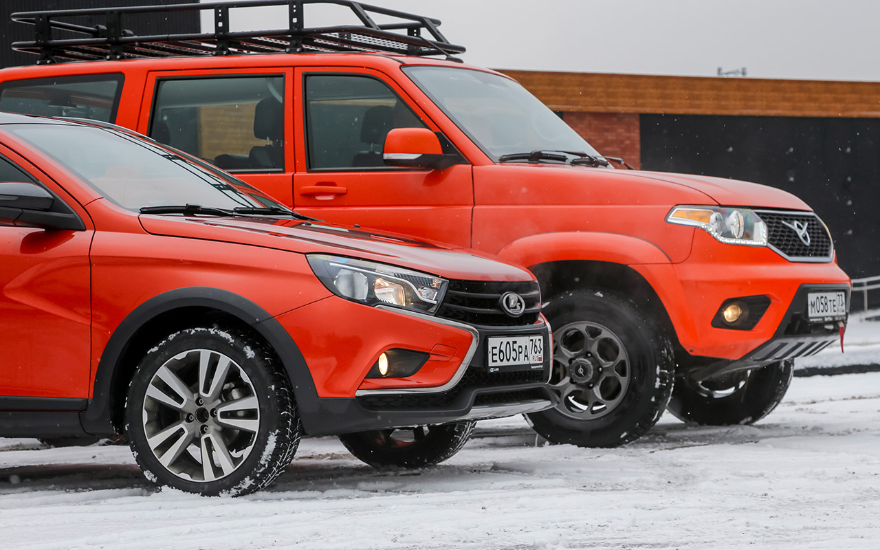

Мы выехали в поля на переднеприводном универсале Лада Веста SW Кросс и рамном внедорожнике УАЗ Патриот. Хотели проверить, так ли необходим полный привод.
В век кроссоверов, значительная часть которых имеет привод только на передние колеса, особенно интересно выяснить, какие качества нужны машине, съезжающей с асфальта.
В отечественном автопроме есть две модели, отлично подходящие для наглядного сравнительного теста.
УАЗ Патриот покажет способности классических рамных внедорожников.
Лада Веста SW Кросс вобрала в себя черты и легковушки, и кроссовера. Она же продемонстрирует, так ли неудобно ездить на как бы кроссовере без полного привода. Вы же наверняка слышали сакраментальное: «Да я тут на «девятке» проеду»!

Заезды по самому разному бездорожью на Весте SW Кросс и Патриоте показали, что на Ладе не стоит соваться только в те места, где она гарантированно сядет на брюхо. Опасна и потеря сцепления одним из колес: из-за отсутствия каких-либо блокировок машина встанет. Но такой отрезок есть шансы преодолеть ходом, в чем Весте помогают хороший клиренс и практичные бамперы.
Если хотите кроссовер, способный показать себя не только на твердом покрытии, смотрите не только на количество ведущих колес, но и на геометрическую проходимость. А еще – на дорогой декор, который ни к чему вне асфальта.
Передний привод тоже способен на многое. До тех пор, пока не сталкивается с полным – и если уж говорить о предельных возможностях, то нужно признать: не проскочить на «девятке» или на Весте там, где УАЗ едет даже не вполсилы. Хотя... водительские байки многие любят рассказывать.
